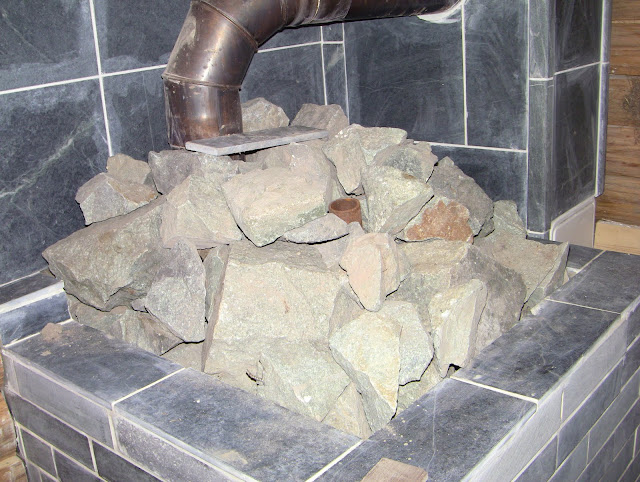

У тебя диаметр печи какой?
Автор: mosr СообщениеДобавлено: Пн 7 Февраль 2011, 11:30    Заголовок сообщения:
Банная печь "Паравоз" - по диаметру не подскажу - если только измерю когда буду на даче.
ruspar.su/magazin/bannaja-pech-paravoz/ Здесь можно почитать о "Паравозе" поподробнее.
Автор: mosr СообщениеДобавлено: Пн 7 Февраль 2011, 11:32    Заголовок сообщения:
ХАРАКТЕРИСТИКА
Печь, цельносварная металлическая для парных бань.
Вес печи 200-300 кг
Металл 8-10 мм.
Основная часть корпуса печи с трубы 400-600 мм.
Длина 500-1000 мм. в зависимости от объема парной комнаты.
УСТАНОВКА печи производится в кирпично-декоративном экране с конвекционными отверстиями в нижней части.
Предназначена для парных комнат объемом от 6 до 35 м.куб.
Получение пара ОТ КОРПУСА ПЕЧКИ возможно через 15-20 мин от начала растопки. Полный прогрев парилки бани печка осуществляет через 60мин при активной топке.
ОСОБЕННОСТЬ ЭКСПЛУАТАЦИИ и КОНСТРУКТИВА ПЕЧКИ.
-0.ЗАКЛАДКА КАМНЕЙ весом от 50 до 200 кг, на конвекционных держателях (свободное движение воздуха через камни, свободное прохождение остатков воды после подливания на камни и образование пара).
-1.Экономична в работе.
-2.Не перегревает парную при правильной эксплуатации.
-3.Дает быстрый и качественный пар за счет максимально полного использования температуры толстого металла печи.
-4.При нагреве камней улучшается качество и легкость пара.
-5.Хорошая тепловая инерционность разогретого металла при регулярных поддачах воды на каменку. (печку трудно "залить").
-6.Имеется дополнительная вентиляционно-печная дверца используемая при ЭКОНОМНОМ режиме топки, для избежания перегрева трубы печки внутри парной.

Медовый запах горбыля липового, который был в самом начале уже исчез либо стал почти не заметным. Печь с такой массивной обкладкой нужно по опыту топить 4-5 часов до тех пор пока прогреется вся обкладка и только после парение будет оптимальным. Пар хороший, режимы влажные 55-85 температура.
